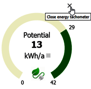

Tacómetro energético
Directamente en el tacómetro, puede cambiar entre consumo de energía, LENI, costes y emisiones de CO².
El tacómetro de energía puede desactivarse directamente en el CAD mediante la "X".

Al colocar una luminaria, aparece un tacómetro energético que muestra la demanda actual de energía y el potencial de ahorro estimado. La estimación se realiza con ayuda del antiguo método EN 18599. El tacómetro energético puede desactivarse en los ajustes. Un clic en el tacómetro abre la nueva herramienta de ahorro de energía.

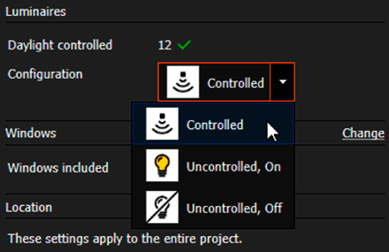

Para cada luminaria se puede especificar si está controlada por la luz diurna, encendida constantemente o apagada constantemente.

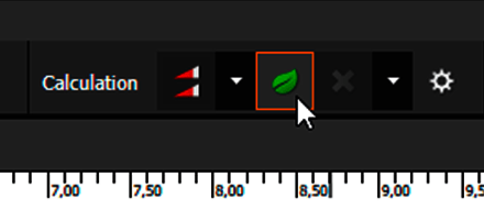

El inicio del cálculo energético se realiza a través del botón situado encima del CAD. El cálculo se basa en un método de cálculo por horas, es decir, se calculan las 8760 horas de un año. El cálculo se realiza sólo para las habitaciones o zonas interiores. La geometría de la sala, la orientación del edificio y la posición del mismo se tienen en cuenta correctamente.
El cálculo utiliza la potencia del sistema especificada de las luminarias para determinar la demanda de energía. En el caso de las luminarias con control de luz diurna, se supone una relación lineal entre la potencia y el flujo luminoso en el estado de regulación. Las horas de uso se determinan a partir de los perfiles de uso de las zonas. Las luminarias encendidas que se excluyen explícitamente del control también tienen en cuenta los tiempos de uso especificados. Los sistemas de control de la luz diurna utilizan una lógica de control simplificada que los cierra a una iluminancia horizontal de 27.500lx. Se utiliza como referencia el año natural 2022. No se trata de una simulación de este año, el año de referencia sólo se utiliza para asignar los días de la semana a los resultados calculados. El modelo de cielo utilizado es el cielo medio descrito en la CIE 110 sin luz solar directa.
Tras el cálculo, la demanda anual de energía, el Leni, los costes en euros y el ahorro de CO2 en kg se muestran en el monitor de resultados. Además, la herramienta de ahorro de energía muestra el curso anual de la entrada de luz natural en (lxh) y la demanda de energía de la iluminación artificial como un diagrama. Dentro del diagrama anual se puede seleccionar un solo día con la ayuda del control deslizante, en el que en el segundo diagrama se representa la iluminancia en el punto de medición del sensor.

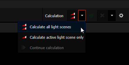

The control for starting the calculation has changed: The selection whether all light scenes or only the active light scene are calculated is now located in a selection box. The function "Continue calculation" can now also be found here. The start of the energy calculation and the calculation settings are located on separate buttons. Discarding results can be done selectively in a selection box.
