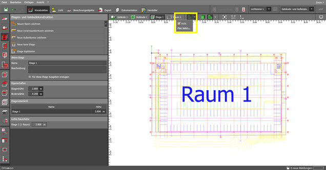

Mit DIALux evo 8.1 haben Lichtplaner die Möglichkeit schnell und einfach DWG-Pläne oder auch Bilddateien zu importieren, um diese als Planungsgrundlage zu nutzen. Teilweise sind diese nicht in allen Benutzer-Ansichten verfügbar, wenn die Einstellung nicht stimmt. Deswegen erreichte unser Support-Team die folgende Frage:
Warum sehe ich einen importierten DWG-Plan bzw. ein importiertes Bild nicht, wenn man die Benutzer-Ansicht wechselt?
Bitte überprüfe, ob der importierte Plan in der jeweiligen Benutzer-Ansicht aktiviert ist.
