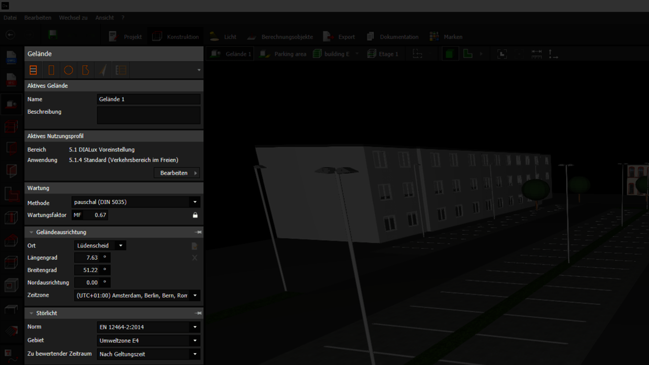

1. Planung der Außenbeleuchtung
Starte mit der Planung deiner Außenbeleuchtungsanlage. Die Störlichtbewertung erfolgt nicht separat, sondern basiert auf deiner regulären Lichtplanung. Im Konstruktionsmodus unter dem Tool „Gelände“ legst du die normative Grundlage fest: Wähle die passende Norm oder Vorschriften, die Umweltzone und den Bewertungszeitraum – diese sind entscheidend für die Grenzwerte.

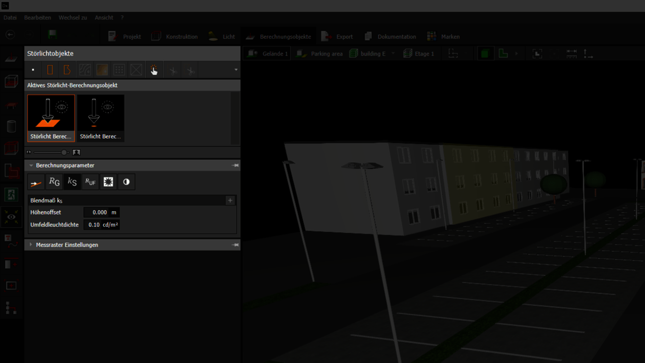

2. Platzierung der Bewertungsobjekte
Im Modus „Berechnungsobjekte“ aktivierst du das Tool „Störlichtobjekte“. Hier platzierst du Berechnungspunkte und -flächen an relevanten Positionen, z. B. an Fassaden oder kritischen Bereichen.
Verfügbare Größen:
  • Berechnungsflächen:
    • Vertikale Beleuchtungsstärke (EV)
    • Blendungsbewertung (RG)
    • Blendmaß (kS)
    • Oberes Lichtstromverhältnis (RUF)
    • Schleierleuchtdichte (LV)
    • Leuchtdichte (Lb oder Ls)
  • Berechnungspunkte:
    • Blendmaß (kS)
    • Lichtstärke (I)
Hinweis: Manche Größen wie das RUF benötigen zusätzliche Eingaben (z. B. Reflexionsgrad, Sollbeleuchtungsstärke), die du aus der Szene oder dem Anwendungsprofil per Knopfdruck ableiten kannst.

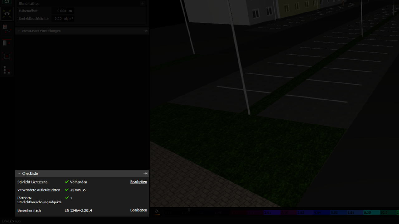

3. Lichtszene und Leuchtenzuweisung
Erstelle eine Störlicht Lichtszene über die Checkliste. Wähle alle Leuchten aus, die an der Bewertung teilnehmen sollen – in der Regel alle Außenleuchten. Änderungen kannst du wie gewohnt im Lichtszenentool vornehmen.

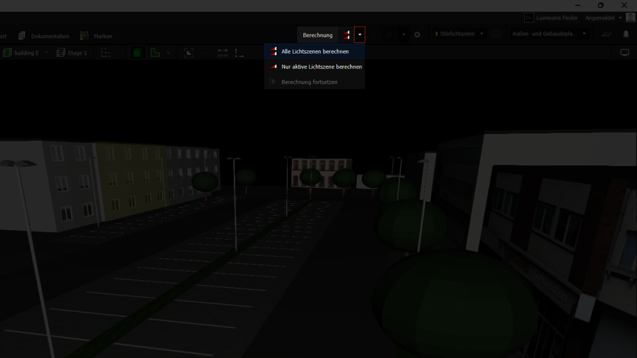

4. Berechnung
Starte die Berechnung deiner Störlicht Lichtszene. Alternativ kannst du alle Lichtszenen gemeinsam berechnen lassen. Die Berechnung erfolgt sehr schnell – auch bei größeren Projekten.

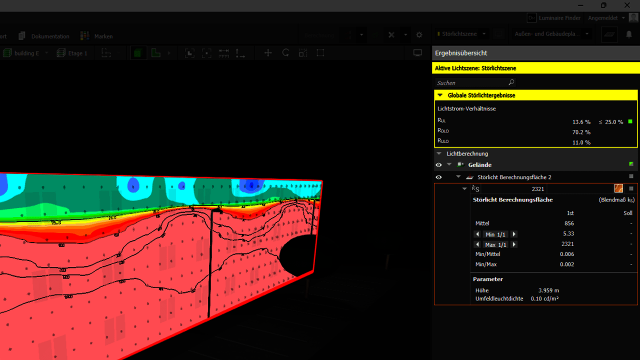

5. Bewertung der Ergebnisse
In der Ergebnisübersicht siehst du die Bewertungen der platzierten Objekte. DIALux evo bewertet die ermittelten Störlichtgrößen anhand der ausgewählten Norm, Umweltzone und Geltungszeit.
Wichtig:
  • Es handelt sich um Maximalwerte, nicht um Sollwerte.
  • Nicht-normrelevante Größen werden angezeigt, aber nicht bewertet.

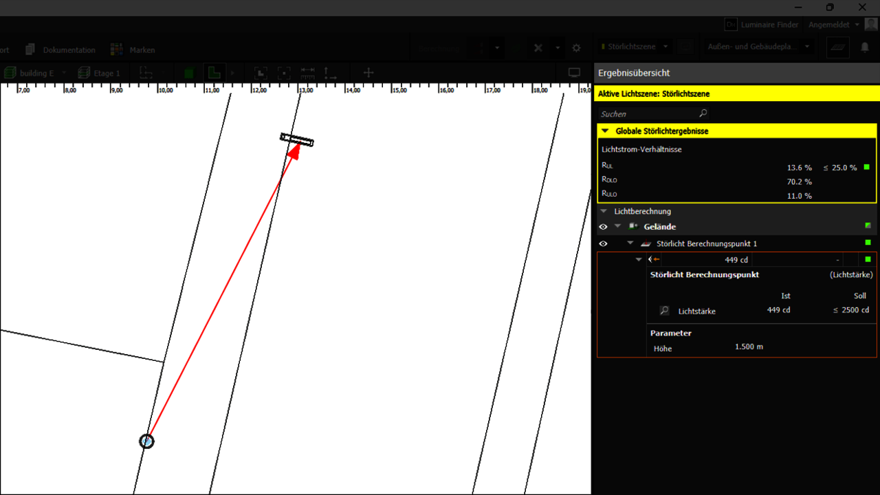

  • Mit den Pfeil-Buttons kannst du in der CAD-Ansicht durch Minimal- und Maximalwerte navigieren – sowohl in 2D als auch in 3D.
  • Die Lichtstärkenanalyse zeigt dir die verursachenden Leuchten – rote Pfeile kennzeichnen Grenzwertüberschreitungen.

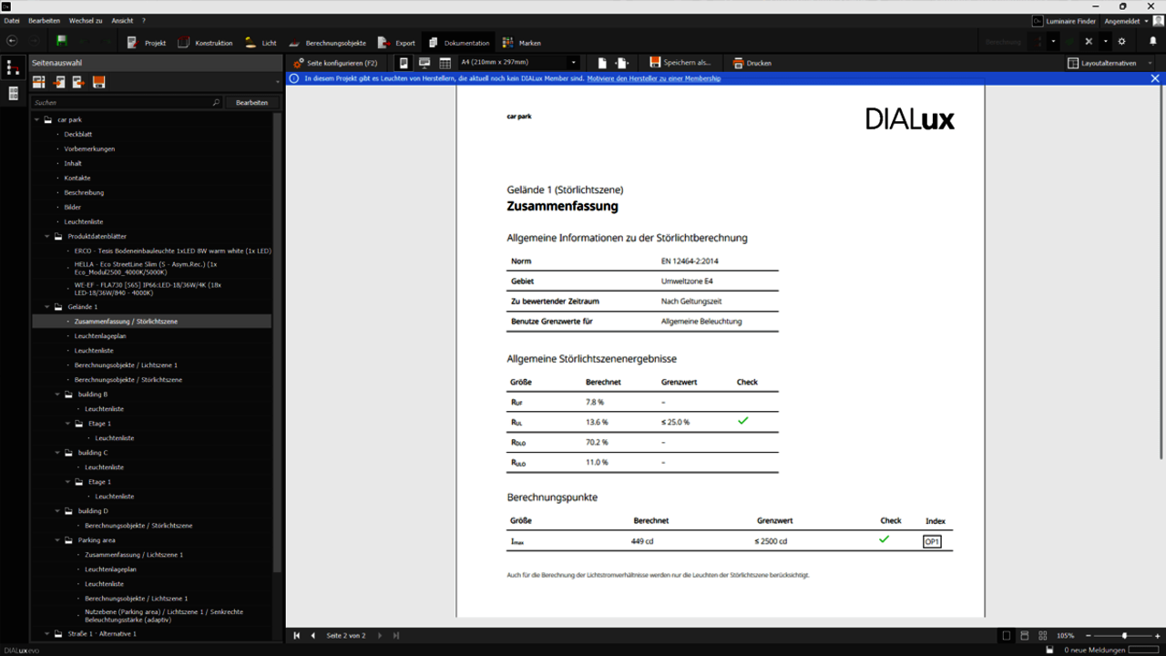

6. Dokumentation
Die Ergebnisse werden kompakt in einer Störlichtzusammenfassung dokumentiert – inklusive Grenzwerten. Auf Wunsch kannst du alle Berechnungsparameter der verwendeten Objekte zusätzlich ausgeben lassen.
