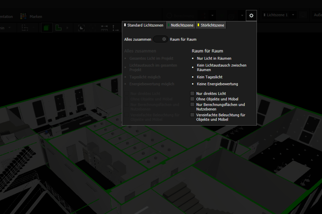

Wie nutze ich die Raum-für-Raum-Methode
Die neue Raum-für-Raum-Methode lässt sich demnächst ganz einfach aktivieren:
  • Aktivierung in den Berechnungseinstellungen:
    Öffnen die Berechnungseinstellungen in DIALux evo. Dort, wo bisher die Kontextberechnung aktiviert wurde, findest du bald die Option „Raum-für-Raum-Berechnung“. Sobald diese aktiviert ist, berechnet DIALux evo beim Start der Berechnung nur den aktuell gewählten Raum anstelle des gesamten Projektes.

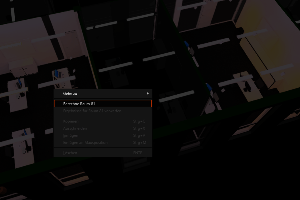

  • Berechnung per Kontextmenü:
    Alternativ kannst du demnächst in der Gebäude- oder Raumansicht mit der rechten Maustaste auf einen Raum klicken. Im angezeigten Kontextmenü steht nun die Option „Raum berechnen“ zur Verfügung. Damit lässt sich gezielt ein einzelner Raum neu berechnen: schnell und unkompliziert, ohne den Rest des Projekts erneut zu verarbeiten.
Mit diesen beiden Möglichkeiten bleibt die Steuerung der Berechnung flexibel und intuitiv. Du kannst gezielt entscheiden, welche Räume du wann aktualisieren möchten.

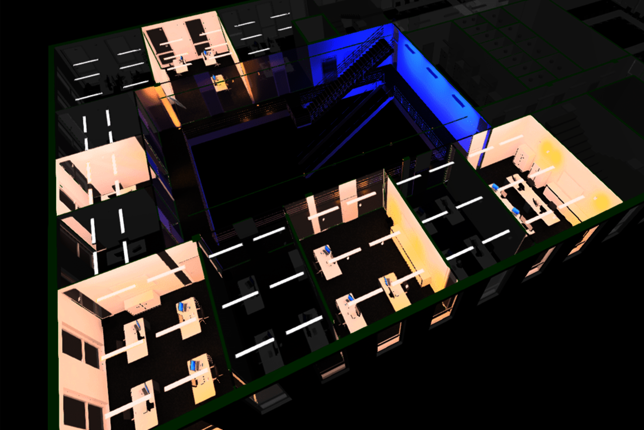

  • Darstellung der Ergebnisse:
    In der jeweiligen Ansicht (Raum, Etage, Gebäude oder Außenbereich) ist jederzeit klar zu erkennen, welche Bereiche bereits berechnet sind und welche noch fehlen.
